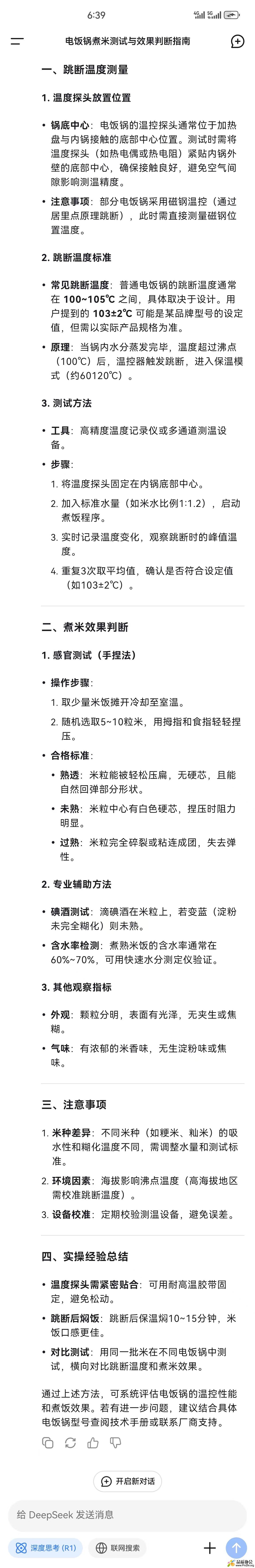

请问下电饭锅实际煮米测试中,对跳断温度的测量和煮米效果的判断如何操作,温度探头放在锅底吗是103正负2度跳断吗,煮熟后的米用手捏感觉到什么程度算ok,有实际操作经验老铁帮忙指导一下,谢谢!

来自DeepSeek的答案!

T/CHEAA 0002-2018电饭煲烹饪米饭品质评价方法,有个团体标准评价
