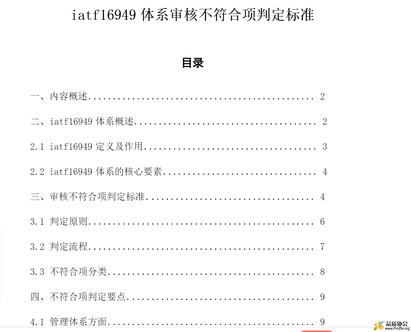

IATF16949质量管理体系内审时开具的不符合项,如何识别开出的不符合项对应标准条款的哪一条款呢?有什么好的方法推荐一下。如:设备作业指导书规定的参数与设备保养要求不一致,是不符合7.5.3的要求,还是不符合8.5.1.5的要求;又如:检验记录单中尺寸超出公差范围,仍然判定为合格,是不符合7.5.3的要求还是不符合8.6.2的要求呢,请高手指教,有些模棱两可,能提供下面图片的完整文档也行。谢谢!

你可以先把你的判定结果以及理由说出来,比如说你说模棱两可的,你可以把两个结果及理由都说出来,这样更加好帮你分析以及提建议。另外,判标的原则1、有具体条款的不判总则类的条款;2、就近不就远;3、不展开、不联想;4、用不符合的事实描述来对应所判的条款,能不能对应的上。
