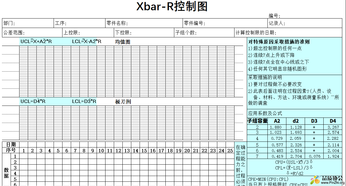

客户审核,开具不符合项是生产现场没做SPC管控,分享手绘的挂在产线边的过程能力分析均值极差(X-R)控制图。
Xbar-R控制图
Xbar-R控制图
