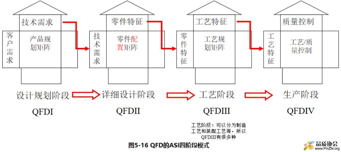

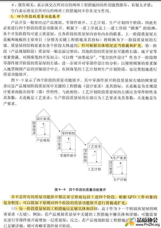

2024年真题,这题真的很坑
2025.5.13这题应该选D
单选:在生产要求的质量功能展开的“左墙"是()
A.设计要求
B.顾客要求
C.零件特性
D.工艺要求
书上515页的图是错的    左墙的设计要求改成工艺要求
四个阶段的质量功能展开QFD
四个阶段的质量功能展开QFD
QFD的ASI四阶段模式
QFD的ASI四阶段模式
