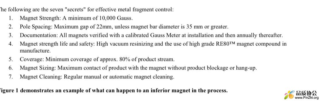

有关磁力棒的磁力要求你知道吗?5000GS/8000GS/10000GS
有没有相关的理论依据,目前找到两份;
另外求助:另外一份关于The International Magnet Standard (0909MAGSEP 1-2010 Food Safety Standard),没有找到,谁有可以给我一份,谢谢
Magnets-for-Metal-Fragment-Control-and-Food-Safety.pdf
1.07 MB, 下载次数: 4

我们也有用磁力棒吸附金属异物,客户就喜欢问多久对磁力棒的磁力验证一次。这玩意咋验证呢?
