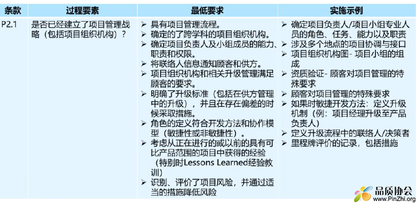

发表于 2025-5-14 18:26:49 | 显示全部楼层 |阅读模式
请大神指点一下

发表于 2025-9-23 14:16:22 | 显示全部楼层
必须写,其实翻来覆去的造假。常用的问题,大家伙都心知肚明。但是对标是画龙点睛的玩意,考验一个审核员的基本功。外审员一看,问题描述跟对标对上了,整改证据也糊弄上了,心里一笑也就过去了,一看你不符合项写的云里雾里,对标还驴唇不对马嘴,审核员心想:这是鸡窝里的菜鸡写的,我得拿捏一下他。

发表于 2025-5-14 19:45:45 | 显示全部楼层
比如VDA6.3里的,你在内审过程中,看到哪个条款的资料时发现异常。  如果没有标准条款  你依据什么来判定不符合?   好比交警开罚单一样, 没有依据标准没法给你开罚单!

发表于 2025-5-14 20:11:12 | 显示全部楼层
不写条款 没有依据呀

发表于 2025-5-15 08:37:24 | 显示全部楼层
判标是审核中很重要的一个环节,还涉及到后期的整改,一个问题严重与否取决与是否满足标准的某个条款

发表于 2025-5-15 08:49:17 | 显示全部楼层
内部沟通顺畅时:若团队对标准熟悉,可先描述事实,但在正式报告中仍需补充条款。
观察项或轻微不符合:可先口头沟通,但书面记录仍需完整。
