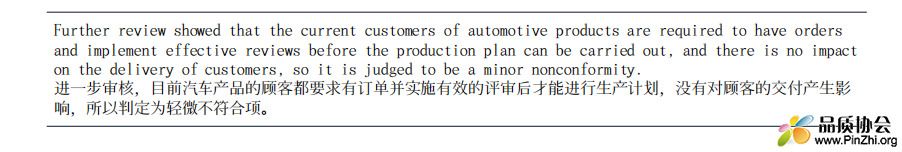

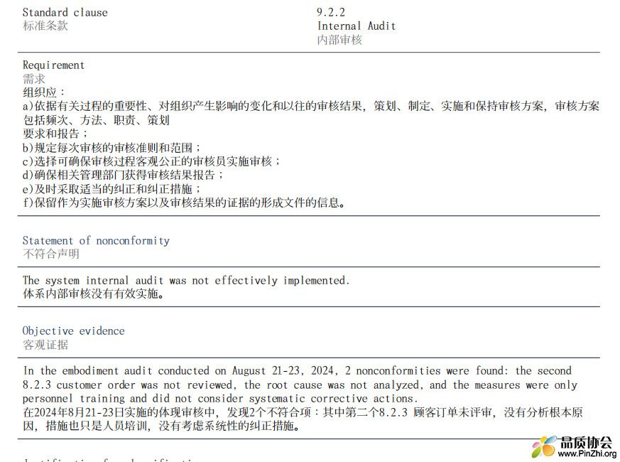

各位大佬,外审开了不符合项
这个5WHY分析的方向是什么?是内审员能力不够还是未对审核进行监督评审?

根據您發出來的問題,這個問題點應該是貴司去年的審核發現的問題點,但貴司沒有關閉?或者回復的報告分析沒有分析到根本原因,體系中的根本原因,很大部分都是因為規則本身制定的不夠完善而引起的,像貴司這次的外審不符合項,用5why分析法,無論分析多少個W,最終還是要歸根到公司內部的程序文件有沒有對這類型的問題有解決的方法,像貴司的不符合項對應的程序文件,應該為《糾正預防措施程序》類似的程序文件,如果該程序文件未對相關做法定義,您要做的就是要找到這份程序文件,對應這次的不符合項去修改這份程序文件,修改後的程序文件發行,找相關人員作培訓,形成記錄如《教育訓練簽到表》等等,最後是接觸新的項目有沒有按照更改後的程勛文件去操作,把相關的過程形成記錄。這樣就可以關閉不符合項了。

合同评审要有证据

为什么NC没有做根本原因分析,没有制定系统性纠正措施去做5WHY就行,最终大概就是内审程序或者纠正措施程序做一下修订,对不符合要明确进行根本原因分析以及对原因分析结果制定系统性纠正措施。。  这个还是很好关的
