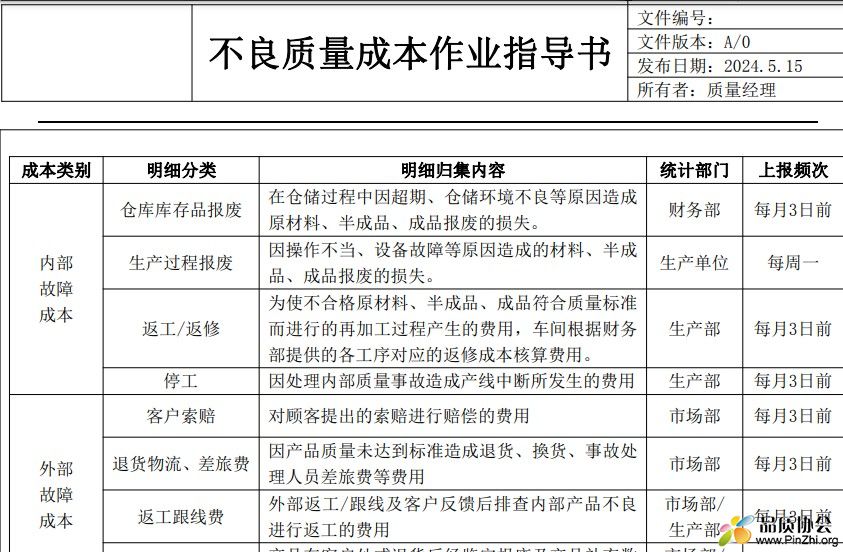

自己编的不良成本作业指导书
不良质量成本作业指导书
不良质量成本作业指导书
1 目的
通过对不良成本数据的统计分析、评价,获得公司不良产品成本的信息,以促使公司改进产品技术设计、工艺流程、工艺管理手段,降低成本,提高产品质量及效益。
2 范围
适用于公司对不良质量成本(内、外部故障损失)的收集、汇总、分析、改进等控制的活动。
3 职责
3.1 品管部负责制定年度不良成本目标,不良成本数据统计、汇总,根据成本分析结果制订改进计划,监督责任单位改进落实,跟踪改进措施完成情况及考核。
3.2 生产部/车间负责在生产过程中发生返工返修、停工、废品废料等费用的统计。
3.3 市场部负责外部质量损失成本的统计。
3.4 财务部负责在仓储过程中原材料、产成品报废费用的统计。
3.5 各有关部门负责组织本部门不良成本的分析和改进。
4 术语
4.1 不良质量成本:不良成本是指未达到预期质量所造成的损失,包括内部故障成本及外部故障成本。
4.2 内部故障成本:产品交付前不满足规定质量要求所损失的费用。
4.3 外部故障成本:产品交付后不满足规定的质量要求或客户反馈后排查内部产品不良,导致索赔、返工、更换等所损失的费用。
不良质量成本作业指导书.pdf
157.08 KB, 下载次数: 183
售价: 15 品质币  [记录]
