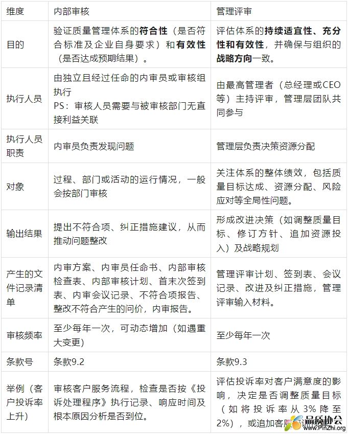

一、内审和管理评审的区别(如下图1)
ISO9001质量管理中“内部审核”和“管理评审”的区别和联系
二、管理评审和内部审核的联系
1. 管理评审和内部审核都属于PDCA循环的“Check”阶段,通过发现问题、分析问题、制定措施、从而推动质量管理体系的持续优化。
2. 内部审核的结果,比如不符合项统计、整改结果、体系运行趋势等数据,这些为管理评审提供输入。
3. 内审验证体系运行过程中操作层面的合规性,管理评审从战略调整资源投入和目标优先级,形成一个完整的闭环。
4. 人员交叉参与,内审员可能参与管理评审会议,汇报审核发现。
三、总结
   管理评审和内部审核是互补的存在,内审更像是显微镜,聚焦细节,确定问题,管理评审则是望远镜,俯瞰全局,平衡资源,驱动整体战略优化。 二者通过数据共享和决策联动,共同推动质量管理体系的持续改进和优化。

内部审核是管理评审的输入
