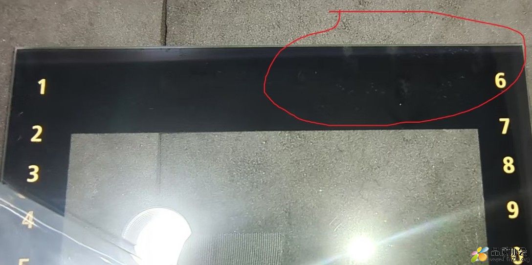

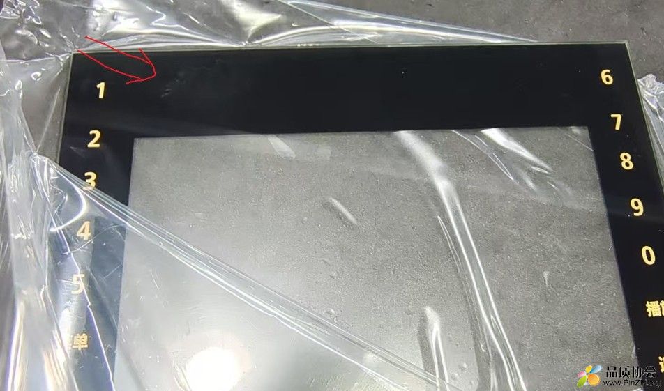

大家好,
有个问题想问下,就是播放器产品的显示屏外面还会贴一玻璃,这块玻璃发现表面好像有雾状和脏的感觉,用酒精还擦不掉,跟供应商联系,那边反馈说,玻璃放的时间太长,放置的地点,储存方式等都会导致发生这种情况。有懂的行家吗,这种玻璃的储存条件是什么,然后现在这样就不能清洁了吗?
玻璃起雾
玻璃起雾

发表于 2025-5-21 15:27:48 | 显示全部楼层
看着像是玻璃成型的时候,没有弄好。花的

发表于 2025-5-21 17:30:42 | 显示全部楼层
感覺與儲存條件無關

发表于 2025-5-22 07:57:43 | 显示全部楼层
试一下贴的房间降低湿度,如果两层之间不密封,存储用干燥剂+塑料袋密封。

发表于 2025-5-22 09:01:33 | 显示全部楼层
这不是应该投诉供应商想办法吗?

发表于 2025-5-22 09:19:33 | 显示全部楼层
保护膜印吧  可以用这款保护膜试验一下  一般好点的膜不会的

发表于 2025-5-22 09:31:24 | 显示全部楼层
你一个"雾"字就误导了所有人, 雾的本质是水汽,水汽自己会蒸发,根本就不需要擦. 你这种情况是雾状脏污. 首先得明确脏污出现的时机,是存放一段时间才出现的还是来料的时候就有?另外脏污的位置,是在表面还是在油漆层里?
