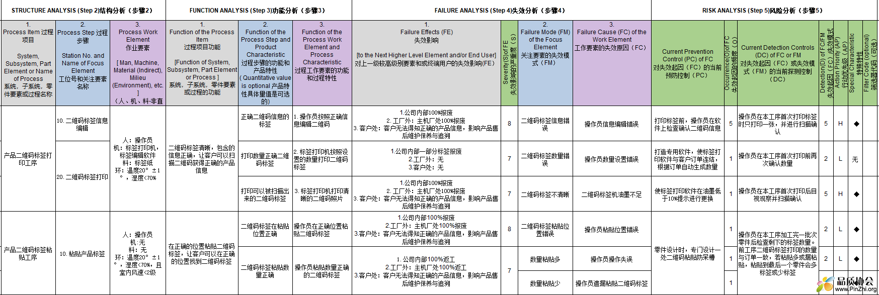

详细如下:小弟一个人试做的,麻烦各位大神帮忙看下哪里有问题。万分感谢

还是去好好先学习一下吧。没法评。

人为失误不可做到FMEA里

首先结构分析就错了,打印标签和贴标签应该放在过程步骤。。。
