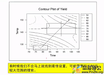

2009年真题  多选 答案给的是AB  个人选ABC  2025.5.31最新的选项 AB  C不选 参考附件图片信息,实验设计只是部分最优,做不到全局最优
在什么条件下不需要用最陡升降法寻找优化试验的优化方向和优化点()
A.因子是定性变量,如材料类型,操作技能等
B.前期试验时选用的定量因子的取值范围已经是设备能力的极限或安全范围
C.试验结果显示中心点的响应变量值已经比其他试验点的更好
D.试验结果显示中心点与其它点的响应变量值是有显著差异的,但中心点的响应变量与其他试验点比不是最佳的。
这题 A B 大家应该无异议,
C选项 可以掰头的点在于  中心点比其他点更好,是不是代表全局区域的最大值。
  我的想法是最陡上升法本就是在中心点区域实验,找到其最大值即可做响应曲面设计, 所以C可以选
不选C的理由
中心点的最陡区域,不一定是全局的最陡区域,遇到双峰区域了怎么办,所以C 不选,
