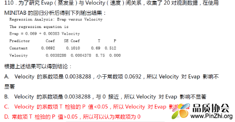

2009年多选题。
答案给的CD   D选项我是这么理解的。
常数项T检验的P值大于0.05,只能说明在给定的显著性水平下,不能拒绝常数项为0的原假设,但这并不意味着可以认为常数项为0。
原假设:H0: 常数项为0   备择假设:H1:常数项不为0   P值=0.512>0  不能拒绝原假设,
假设检验 拒绝才有说服力 ,没拒绝你只是没证据 不代表你就是 0 较真的化不选 D

发表于 2025-5-28 15:57:56 | 显示全部楼层
楼主这句话,我觉得不妥当,假设检验,其实是确定了“弃真”和“取伪”风险,有很大的概率得到正确的判断。
如果拒绝原假设,也不是100%的证据就是备择假设正确。
也就是说,如果常数项对应的p值很小,拒绝原假设,然后说常数项不为0。按楼主思路,也只能认为说法错误。
