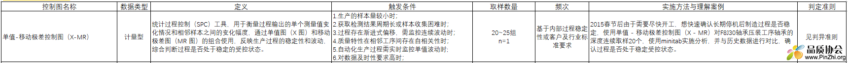

各位老师,请问一下,SPC控制图中有单值-极差图吗,单值就是实测值,我在网上查有个单值-移动极差图,
不知道这个单值-极差图(不是移动极差),就是一个是单值图,一个是正常的极差图 这样可以吗,能用判异原则进行判断吗

单值 代表子组容量是1,每组只有一个样本值,所以没有极差,只有移动极差
所以没有单值-极差图,只有单值-移动极差图

单值不存在极差,只有移动极差

可以,minitab中可以使用单值移动极差图,也是可以使用判异准则的。

太正经了。测量周期长的和破坏性的都是要单值移动极差图的

我们化学药水浓度就是用的单值-移动极差控制图
