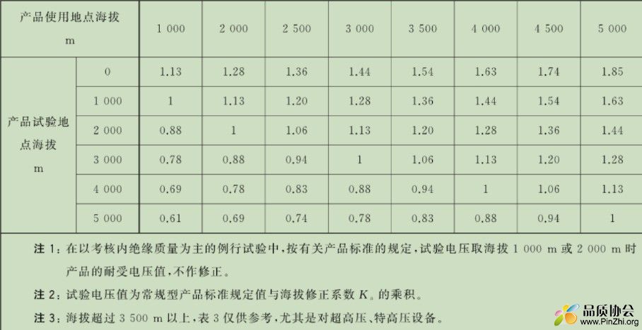

高原电工电子产品的耐压值如何确定
364
360
发表于 2025-5-29 11:02:42 | 显示全部楼层 |阅读模式
在高原环境条件下应符合常规型相应产品标准的要求,保证产品在高原地区使用时有足够的工频耐压能力和雷电冲击耐压能力。当产品使用地点海拔与试验地点海拔不同时,产品试验电压的海拔修正系数K。
产品试验电压的海拔修正系数K
产品试验电压的海拔修正系数K
