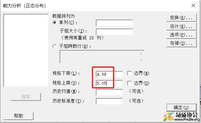

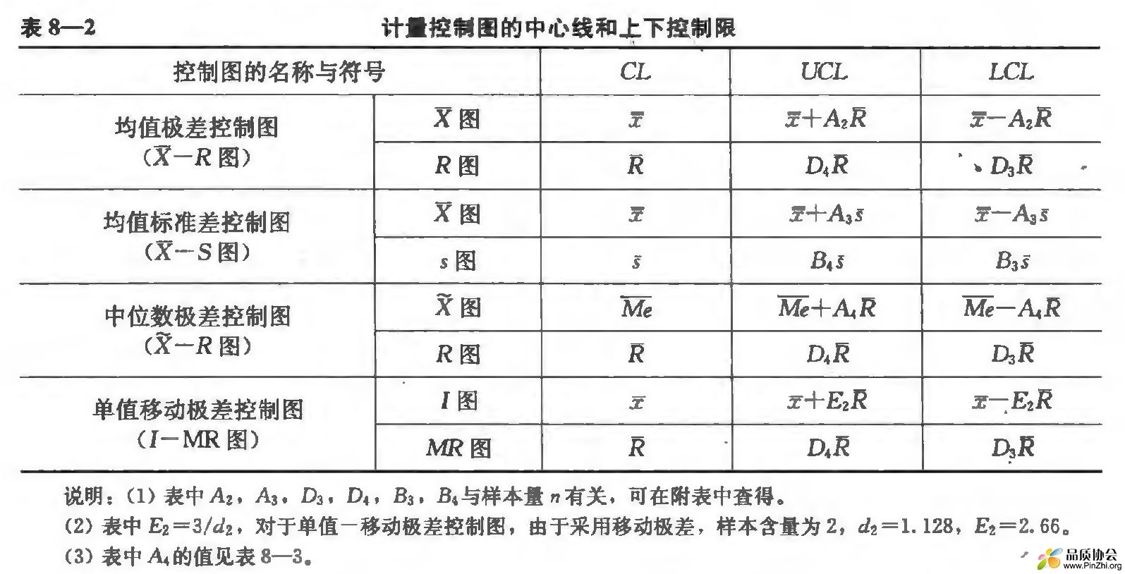

对于SPC 我就有问题,一般用SPC 都是在上下公差对称的情况下 比如:5±0.05mm 那如果是5(-0.02   0.05) 这种不对称情况下,不能用CPK 和PPK 计算了。这种情况下该如何处理

你的问题可能是在使用能力分析时上下公差如何填写的问题,规格上下限只要填具体值就可以。见图
至于如果是5±0.05或者是5(-0.02/0.05)尺寸的分析用控制图,SPC的控制限跟目标的规格限是没有关系的。具体公式如下图:
如果是其他问题,需要再明确一下具体使用情况。

感谢很专业,但是继续问下,就是CPK 值的话会受影响,算CPK 值应该怎么算呢,

Minitab里用能力分析命令,就是上面回复的第一个图,设置好各项参数之后点确认,能得出很多有用数据,包括CP,CPK,PP,PPK,对应的还有PPM等等。
