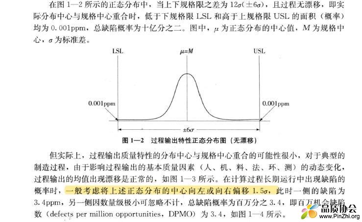

某产品的规格是10±2mm,已知该过程处于统计受控状态且服从正态分布N(10.5,0.333^2),试问该过程的DPMO是:
A.1.0              B.2.0             C.3.4              D.2.5
这题我觉得很好,分享给大家。
1.
ZUSL​=USL−μ/σ​=0.33312−10.5​≈0.3331.5​≈4.50(红皮书615页对应DPMO=3.4)
ZLSL​=LSL−μ/σ​=0.3338−10.5​≈0.333−2.5​≈−7.51(默认为0)  这是一种思路。
2.
该题公差范围是4  4/0.333=12,说明可以容下12个Sigma (此时缺陷率为十亿分之二)对应也是3.4(红皮书14页)

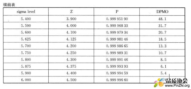

发表于 2025-5-30 11:24:20 | 显示全部楼层
题会算,但是记不住Z=4.5对应的DPMO
123
1190
1067
发表于 2025-5-30 14:13:00 | 显示全部楼层
肯定没人能记得,只能查正态分布表额,如果出题的时候不给正态分布表,这个题就只能用六西格玛的概念来答了,但是估计不一定会往这个方向思考。
53
580
520
发表于 2025-5-30 14:40:54 | 显示全部楼层
zcc9527 发表于 2025-5-30 14:13
肯定没人能记得,只能查正态分布表额,如果出题的时候不给正态分布表,这个题就只能用六西格玛的概念来答 ...
并不是哦,有一些特定值的是要求记住的,比如1.645  1.960 正态分布的数据的α值
123
1190
1067
发表于 2025-5-30 15:30:20 | 显示全部楼层
zhang23296 发表于 2025-5-30 14:40
并不是哦,有一些特定值的是要求记住的,比如1.645  1.960 正态分布的数据的α值 ...
我都不记得,只记得99.73,4.5这种肯定没法记得,下次别人让你算4.6,还是只能查表
