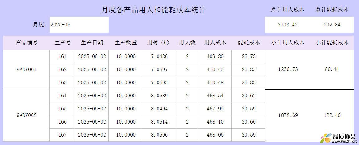

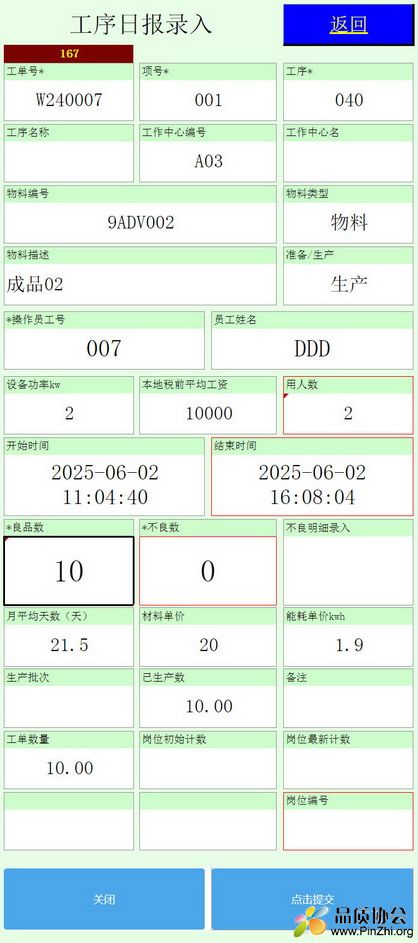

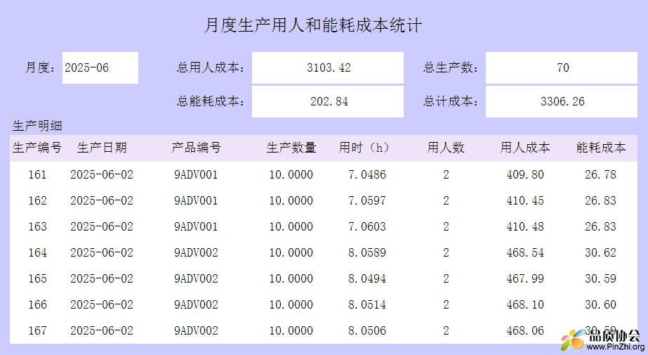

旧的生产执行记录除了不良品数量、不良内容、产品编号、产量、时间......等一些常规信息,现在增加了用人成本和能耗成本记录,这2项信息是自动计算,并不是手动输入,是通过生产用时和人数来自动计算得出。
有了这些成本信息,可以方便地分析制造成本。还可以按各自喜好再制作一些大屏。
