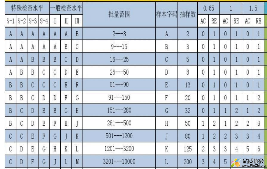

GB2828抽样标准,对于一般检查水平,II比I严;特殊检查水平,S-2比S-1严,这样理解对吗?
II比I 抽样数量多;特殊检查水平,S-2比S-1抽样数量多;在相同判定系数的情况下,抽数数量在增加的同时,判定可接受的不良数是在增加,所以,不知道那种严,那种宽了。

不对,论严宽,有加严、放宽。只能说一般检查水平,I比II抽样数量多;特殊检查水平,S-2比S-1抽样数量多

我的理解,对于一般检查水平,II比I的抽样数量多;特殊检查水平,S-2比S-1抽样数量多。

这个是检查水平,加严放松有一个对应的加严抽检表
