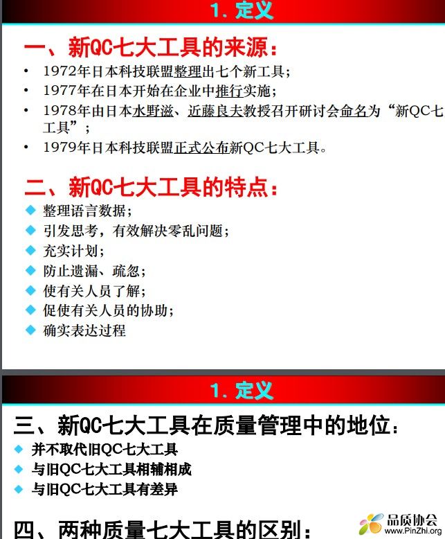

所谓旧QC七大工具是指...
①检查表・・・收集、整理资料
②排列图・・・确定主要因素
③因果图・・・寻找引发结果原因
④散布图・・・展示变数之间的线性关系
⑤直方图・・・展示过程的分布情况
⑥控制图・・・识别波动的来源
⑦层别法・・・从不同角度层面发现问题
旧QC七大工具・・・主要着重点是数据分析
所谓新QC7大工具是指・・・
①关联图法 ・・・从错综复杂的问题中找出主要因素的方法
②亲和图法 ・・・归纳整理杂乱因素的方法
③系统图法 ・・・寻求达成目标的手段
④矩阵图法 ・・・知道问题所在,找到解决问题的办法
⑤网络图法 ・・・制定能以最短时间完成工程的方法
⑥矩阵数据解析法 ・・・整理众多数据的方法
⑦PDPC法 ・・・预测设计中可能出现的障碍
新QC七大工具・・・主要着重点是语言数据
两种质量七大工具的区别
两种质量七大工具的区别
