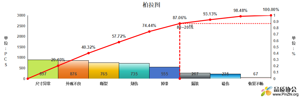

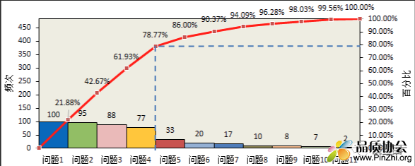

A.请问这俩个图表有什么区别?
B.既然有区别,那哪个是正确的,哪个是错误的?
C.8888.png 【上图】是某公众号的图?99999.png 【下图】是本博主提供的5金币图;
D.请各位释惑?谢谢?
80/20-1
80/20-1
80/20-2
80/20-2

 楼主| 发表于 2025-6-10 08:49:40 | 显示全部楼层
65537558 发表于 2025-6-10 08:35
A.请问这俩个图表有什么区别?
C.8888.png 【上图】是某公 ...
1.实际运用的时候,我们以累计超过80%的问题集中展示,从而发起改善,或者明确责任方
所以8020线并不是单纯80%,而是实际超过80%的项次汇总,上图至问题4,累计只有78.77%,实际应以问题五即86%为汇总位置
2.实际作图时下图以公式导出,而上图有直接插入两根线的嫌疑
