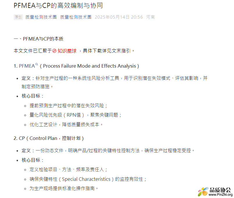

如题,开始做PFMEA后,识别了过程风险,但是控制计划要对应PFMEA的那些东西想了解下。有没有大佬可以说一下

1.失效模式,对应控制对象;
2.失效原因,对应预防控制措施;
3.失效影响,对应反应计划;
4.当前控制措施,对应探测控制;
5.高风险项,对应重点管控项。

PFMEA和CP是两种控制方法。PFMEA和CP都应该对于流程图的每个环节做相应的识别。在某个具体环节,通过PFMEA识别出的高风险项目以及控制方式应该通过控制计划加以实现。
