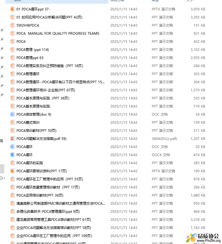

PDCA问题解决方法指南(pdf 59).pdf
1.18 MB, 下载次数: 50
质量人质量魂服务质量打工人
