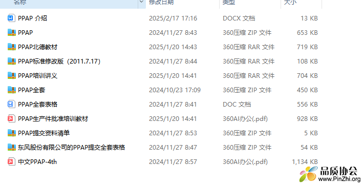

PPAP.zip
652.59 KB, 下载次数: 58
PPAP标准修改版(2011.7.17).rar
107.44 KB, 下载次数: 43
PPAP培训讲义.rar
703.99 KB, 下载次数: 52
PPAP全套.zip
449.13 KB, 下载次数: 53
PPAP生产件批准培训教材.pdf
868.73 KB, 下载次数: 52
PPAP生产件批准培训教材.pdf
PPAP提交资料清单.zip
4.56 KB, 下载次数: 49
东风股份有限公司的PPAP提交全套表格.zip
53.45 KB, 下载次数: 47
