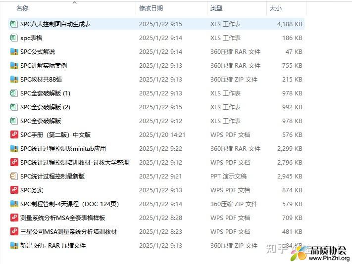

发表于 2025-6-23 00:20:02 | 显示全部楼层
怎么只有一部分
607
679
68
发表于 2025-6-24 10:07:16 | 显示全部楼层
相对于截屏来说是只有一部分,不过单个文件来说是完整的
