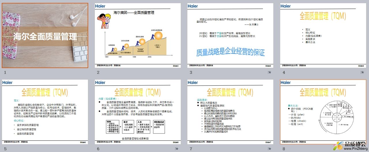

发表于 2025-6-20 09:11:36 | 显示全部楼层 |阅读模式
全面质量管理定义:
      是指在全面社会的推动下,企业中所有部门,所有组织,所有人员都以产品质量为核心,把专业技术,管理技术,数理统计技术集合在一起,建立起一套科学严密高效的质量保证体系,控制生产过程中影响质量的因素,以优质的工作最经济的办法提供满足用户需要的产品的全部活动。
核心特征:
    全员参加的质量管理
    全过程的质量管理
    全面的质量管理
实施要求:
树立大质量概念
遵循现代质量管理原则
以顾客为中心
强调最高管理者的质量管理责任
确立和实现明确的质量方针和目标
以人为本,重视员工培训和激励
建立运行有效地质量管理体系
实现全过程的控制
不断地进行质量改进
遵循螺旋上升的PDCA循环的工作程序
灵活运用有效地质量管理的技术与方法
认真评价和控制质量成本
海尔全面质量管理.pdf
