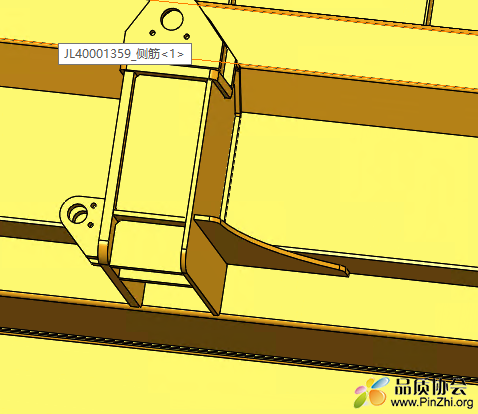

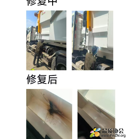

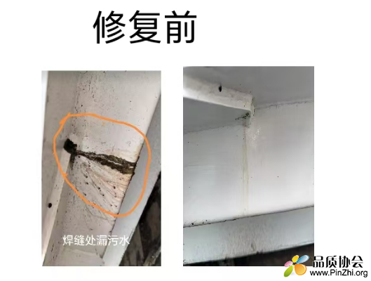

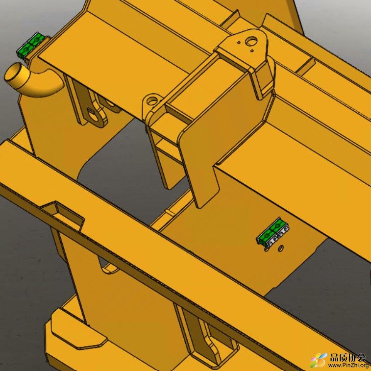

有个水箱有焊接漏水,此处的下边板是割整板,正常是不会漏水的,现在分析情况
1.焊接下边加强板的时候把下边板厚度为8mm的焊穿了(导致漏水)验证:需要做电流电压调节焊穿验证
2.焊接导致底板内部凸起,推压头在运动的过程中,把凸点挤压,导致产品漏水 ?
3.垃圾异物推压摩擦导致(需要查看内部箱体受损情况)以上你是怎么认为的有没有其他的认识?
