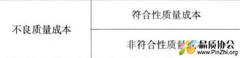

2009年题目  答案给的是A   应该时候错的    个人选B
22. 下面关于劣质成本的描述中不正确的是:
A.劣质成本可分为符合性质量成本和非符合性质量成本
B.预防成本包括顾客调查费用、质量策划费用、过程控制和检验费用
C.鉴定成本为评审质量需求是否满足要求而进行的试验、检验和检查所支付的费用
D.故障成本包括内部故障成本和外部故障成本,是非符合性成本的一部分

发表于 2025-6-24 14:10:54 | 显示全部楼层
不良质量成本=预防成本和鉴定成本中的不增值部分+非符合性质量成本   A是很明显的
