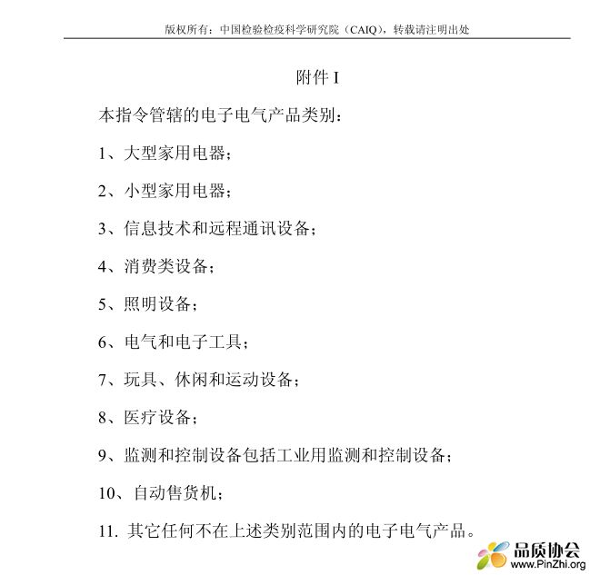

发表于 2025-6-25 08:41:43 | 显示全部楼层
RoHS指令附件I有列哦
7784
15912
8066
发表于 2025-6-25 08:42:21 | 显示全部楼层
见附件截图
