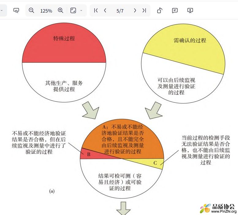

对特殊过程与需确认的过程的定义及区别进行了分析, 探讨了需确认的过程的识别范围, 采用集合的概念及分析方法, 结合液体火箭发动机生产过程中的典型案例, 分析了特殊过程、 需确认的过程、可检可测过程、 不可检测过程之间的逻辑关系, 得到了特殊过程、 需确认的过程与不可检测过程的逻辑关系图, 即扇形分区模型。 在此基础上, 进一步阐述了各分区风险管理的控制要求, 分析了扇形分区模型中各个分区之间的逻辑关系, 提出了特殊过程与需确认的过程的概念易混淆的原因、 风险的主要来源, 以及风险管控工作的重点方向。
特殊过程、需确认的过程与不可检测过程的逻辑关系的研究

四种情况:经济的、容易的;不容易不经济;后续过程可验证;后续过程不可验证
