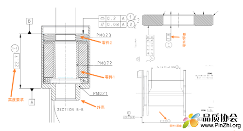

最近碰到一个生产过程,要求把两个零件1和2压装到一个外壳中(桶状),压装完后要求最上面零件顶部到外壳底部尺寸22.7+/-0.1。用小压机压的,两个零件一个是铜的,一个是合金的,有点硬。因为是关键尺寸,要算CPK的。结果试了好几次,CPK都不是很好,在0.6---0.8左右,给工艺整懵了,后来查了一下图纸,零件1厚度公差带0.2,零件2厚度公差带0.3。可以参考附件图片。
这种情况还存在员工手动锁螺丝组装(就是把两个零件螺丝锁起来,靠螺丝锁附到位确保尺寸)CPK更差。给工艺愁坏了。

能不能压机做限高,锁螺丝只起到辅助固定?
可以的,通过压机限高。压力足够大的情况下尺寸会很稳定,就是需要考虑会不会把零件压坏,压破裂

人工作业的过程CPK就很难有效控制;

确认下配合关系。最好做一下DOE。找到最佳匹配尺寸。要么。怎么做都不合格。
