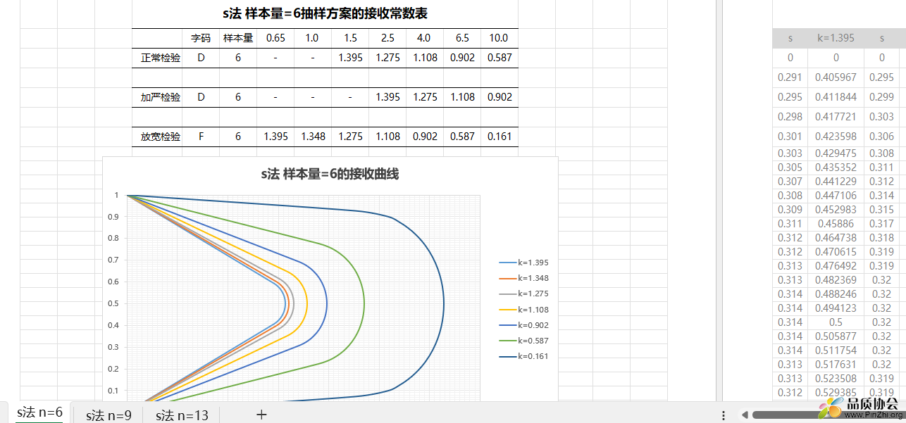

个人工作中常用GB/T 6378.1做抽样方案,但图解法判定时太麻烦,低效、易错还不留痕。
近期得空,又巩固了一下标准的设计原理,查阅资料搞定了接收曲线的绘制问题。
目前绘制的是基于我自己的需要,所以只有s法的3个样本量。
其余样本量以及σ法的曲线都是可以绘制出来的,有需要的可以留言交流。
效果如图,有需要的自取
s法 样本量=6抽样方案的接收常数表
s法 样本量=6抽样方案的接收常数表
GBT 6378.1 接收曲线汇总.zip
69.11 KB, 下载次数: 10
GBT 6378.1 接收曲线汇总
