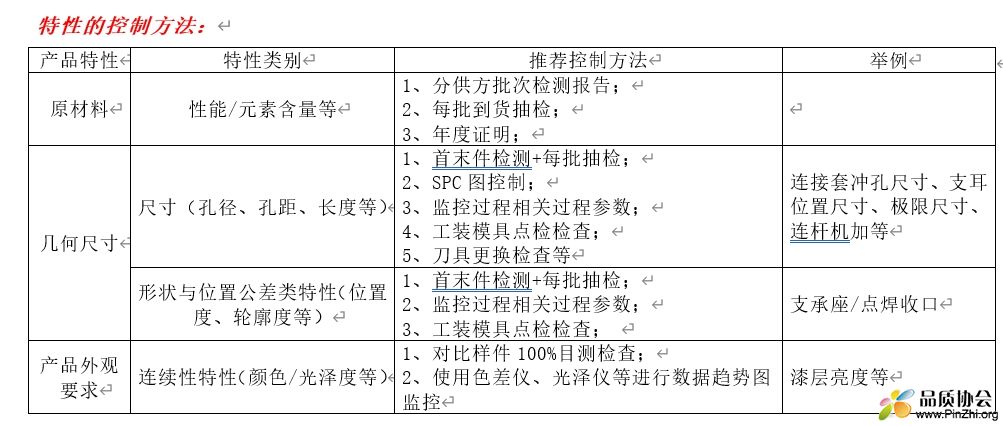

控制计划第24列的控制方法应该如何填写

发表于 2025-7-10 11:11:29 | 显示全部楼层
控制方法:填入对操作进行控制的简要描述。所用的控制应是基于对过程的有效分析,可采用(但不限于)统计过程控制、检验、计数数据、防错(自动/非自动)和取样计划等来对操作进行控制。
特殊特性的控制要求:
1)与特殊特性相关的处控制方法称为特殊控制,所有特殊控制方法必须反应到控制计划中;2)所有关键特性、重要特性、安全特性必须有相应的特殊控制措施。
3)关键特性:按顺序优先选用防错、100%自动控制、SPC、首末件检验。
4)重要特性、重大影响特性:按顺序优先选用防错、100%自动控制、SPC、首末件检验、100%目测。

发表于 2025-7-10 14:26:47 | 显示全部楼层
控制方法,原则上是与你PFMEA中的“现行过程控制预防措施、现行过程控制探测方法、采取的措施“这几个栏位相关
