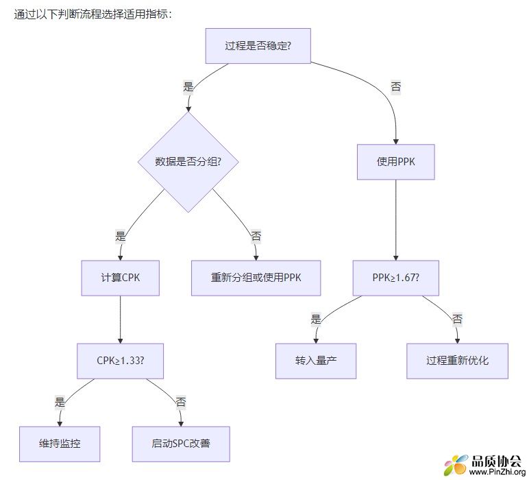

如题,新产品开发过程通常涉及中试、安全投产、批量生产几个阶段,那么这几个阶段应该使用CPK还是PPK来进行过程能力评价,来判断产品是否可以进入下一个阶段?

应该是使用Ppk
1.在新产品开发阶段,还处于不稳定状态,需考量组间差和组内差,即Ppk在统计时考量了组间差和组内差,而Cpk在统计时,已默认为制程处于稳定状态,组间差为零,只考量了组内差;
2.二考统计公式不一样,在此阶段,你可以看到Ppk值会小于值;

应用PPK,因为PPK叫作初始能力指数,就是新产品开始时的能力指数。

SPC 手册并没有说明使用PPK还是CPK,如果过程稳定受控且5m1e都不变的情况下用CPK
