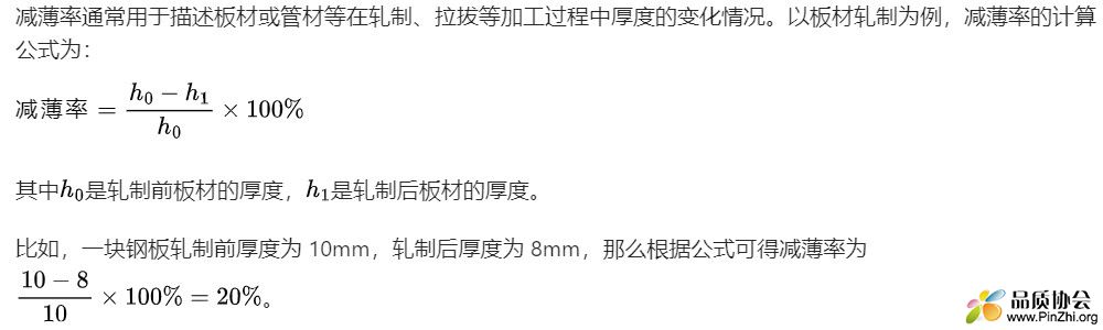

  减薄率是一个在多个领域中使用的概念,以下是一些常见的关于减薄率的定义和计算方法:
  在金属加工领域
