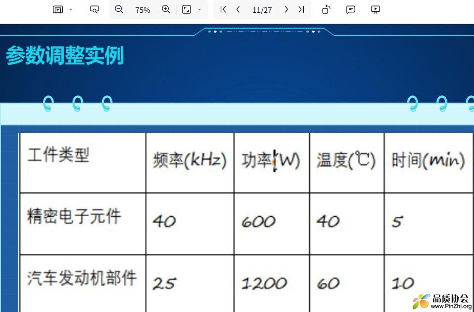

  • 超声波清洗原理与核心技术
  • 设备类型与适用场景
  • 清洗工艺参数优化
  • 清洗液管理与环保要求
参数调整实例
参数调整实例
超声波清洗工艺.zip
2.32 MB, 下载次数: 47
超声波清洗工艺
