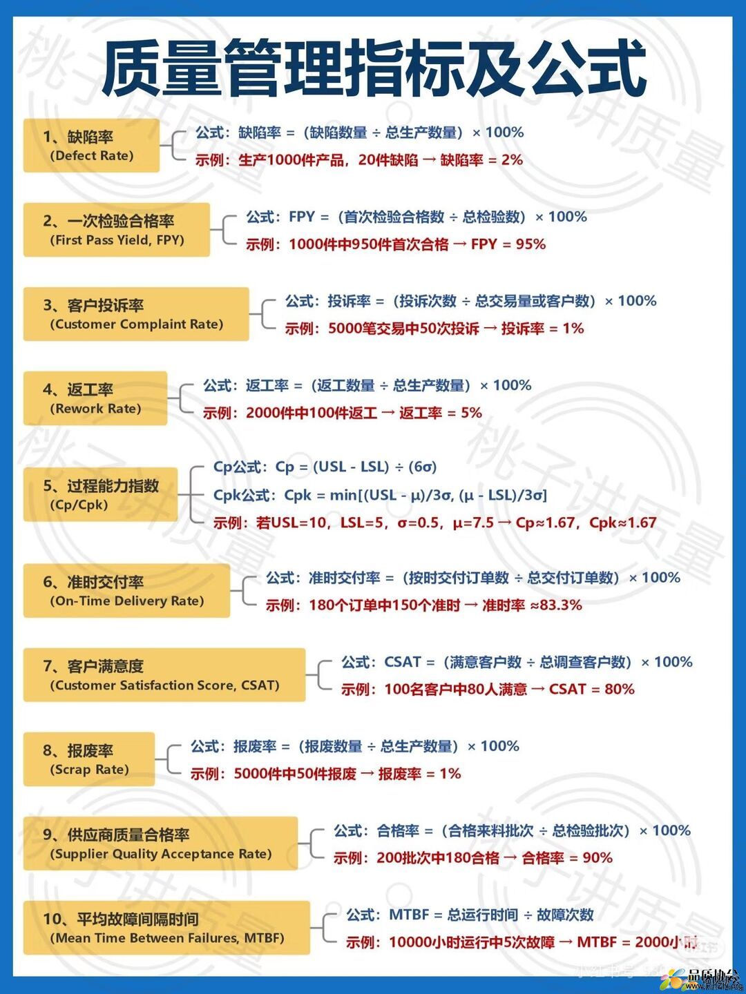

10个常用质量管理指标+公式解析,一看就懂
今天不讲大道理,直接干货奉上!
不管你是质量新人
质量管理指标及公式
质量管理指标及公式
根本不用焦虑 ...
