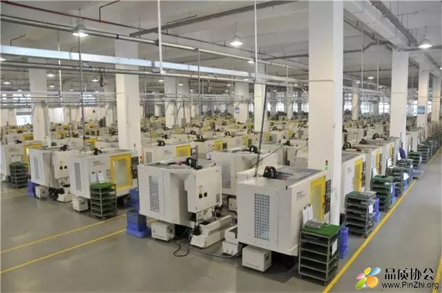

前言
车间的标准化管理看起来像是做表面文章,但是把标准化做到并形成日常习惯了,才能显现出价值,提高效率,减少事故发生。
目的
规范员工对生产现场的整理,实现均衡、安全、文明生产、提高业务素质,提高经济效益、达到优质、高效、低耗具有重要意义。
范围
金盾压力容器生产部各生产车间。

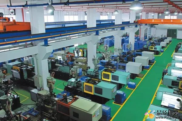

三、定置管理
定置摆放、工件按区域按类放置,合理使用工位器具。
勤检查、勤转移、勤清理。
做到单物相符,流转卡与产品数量相符。
加强对不合格品管理,有记录,标识明显,处理及时。
安全通道内不得摆放任何物品。
消防器材定置摆放 , 不得随意挪作他用 , 保持现场清洁卫生。
