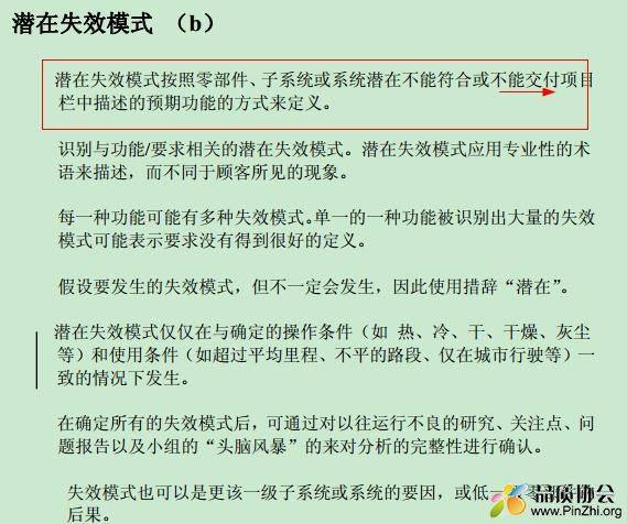

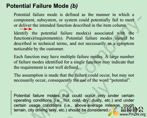

FMEA手册如此描述D-FMEA的“潜在失效模式”:按照零部件、子系统或系统潜在不能符合或不能交付项目栏中描述的预期功能的方式来定义。中文版见图1,英文版见图2.此处有一个“不能交付”,请问如何理解?
请指教!
谢谢!
