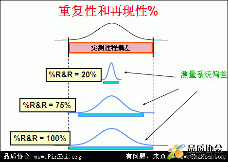

关于测量能力指数(Measurement Capability Index),GR&R重复性Repeatability和再现性Reproducibility的计算公式和判断标准,下面这张图,比较形象的展示了GR&R%的变化对系统偏差的影响。
GR&R重复性Repeatability和再现性Reproducibility的判断标准
Addresses what percent of the Total Variation is taken up by measurement error(陈述总体偏差的百分之多少是由测量偏差造成的)Includes both repeatability and reproducibility(包括重复性和再现性)As a target, look for %R&R < 30%(品质协会(www.PinZhi.org)备注:作为目标希望R&R%<30%,当然小于10%是最好的,10% 到 30% 之间可以接受,但是需要研究是否有改善的余地)
