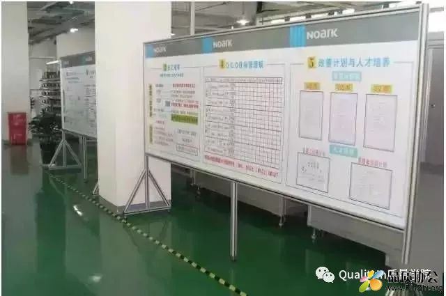

2、看板 是表示使用的物品放置场所等基本状况的表示板,如它的具体位置在哪里?做什么,数量多少,谁负责,甚至说,谁来管理等等重要的项目,让人一看就明白。 同时可以一目了然地发现异常状态及问题点的管理方式的一种管理工具——“用眼睛来管理”。

10 、生产管理板 是揭示生产线的生产状况、进度的表示板,记入生产实绩、设备开动率、异常原因(停线、故障)等。
