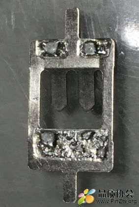

請教(IMG_6942),這個現象屬於IPC-A-610的那個章節?
這是將錫膏塗在金屬上過Reflow之後的現象,這個現象會是屬於IPC-A-610的那個章節?
我個人認為這線項屬於IPC-A-610 5.2.4 Soldering Anomalies - Nonwetting
不知道其他同好,是否有其他見解。

感觉像是焊锡膏回流不完全

个人觉得是5.2.4 不润湿。
