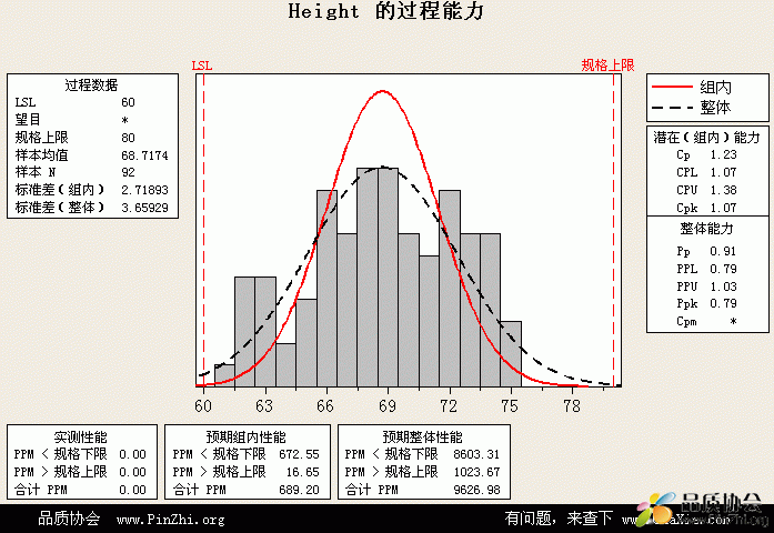

Minitab计算CPK、PPK、预期组内整体PPM等
在下面有3组PPM值:
实测性能:也就是目前所计算这组数值里面超出范围的PPM,很明显,没有小于60,也没有大于80的;
预测组内性能:也就是潜在(组内)能力超出范围的PPM,算CPK得到的。参考:http://www.pinzhi.org/Minitab/ba ... ability_indices.htm
预测整体性能:也就是整体能力超出范围的PPM,算PPK得到的。参考:http://www.pinzhi.org/Minitab/ba ... ability_indices.htm

发表于 2017-8-10 14:45:40 | 显示全部楼层
慚愧,請問獅子,圖是怎麼算出來的?
103
1113
1002
发表于 2017-8-10 14:59:59 | 显示全部楼层
獅子,在應用上,是否可以解釋成在下面有3组PPM值:
=》這是指目前所取的samples lot 實際計較結果? 如果是,samples size 應取多少?決定的基礎是什麼?如果不是求詳解
=》同上,預期這組sample 的良率分佈?若是,是指在取sample 時就已經決定了嗎?若是,預設值是怎麼決定的?若不是,求詳解
=》這是指本來開發時預估的數字嗎?求詳解
在實務應用上是量產後有問題時嗎?如在開發階段,像是T1可否用此方法預測開發成功後的良率以便立刻修改?
問得有點多,不好意思
