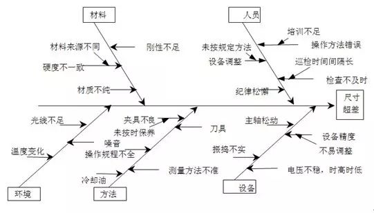

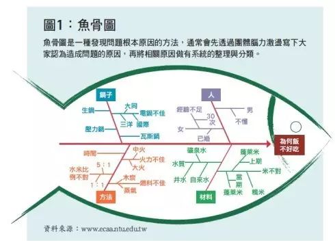

鱼骨图基本结构(样例)
从下面的样例中可以看到几乎各行各业都在用鱼骨图

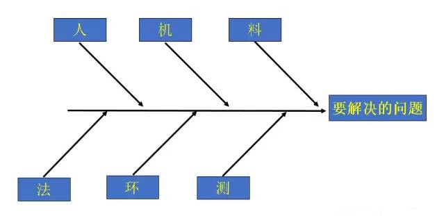

2. 主要因分类
如果您或者团队没有很好的要因分类,那么建议按照常规的方法,从【人、机、料、法、环、测】这六个要素展开。
如果问题比较明显,那么可以不用这么细分,直接从6M的某一个要素入手。
该阶段成果:鱼骨图的第一层框架完成。

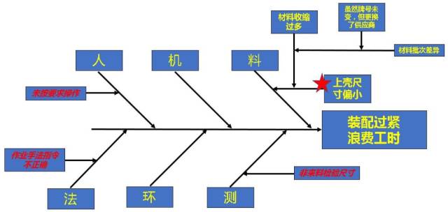

样本说明:
  • 上壳尺寸偏小,这是一个合格的描述
  • 非来料检验尺寸,这条应特别注意:如果,非来料检验尺寸是为了解释为何没有探测到上壳尺寸偏小,那么该条可以成为“上壳尺寸偏小”的下一层。“测”这里如果要描述,我更偏向于这样描述“装配过紧无法量化描述”
  • 作业手法指令不正确,这是一个合格的描述。
  • 未按要求操作,这是一个合格的描述。这里容易有常见的错误,就是把这个列到“法”这个类别里面。
