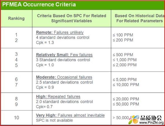

PFMEA Occurence Criteria 发生问题几率

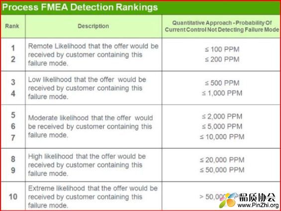

Process FMEA Detection Rankings:PFMEA检测等级如何打分?评判标准
这个是我们公司的内部标准
