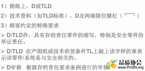

按照大众汽车公司的规定,大众的D/TLD的定义是存档责任件,在大众公司的Formel Q中对D/TLD有祥细说明,采用适当的方法识别产品、过程中的特殊特性和D/TLD零件。确保特殊特性和D/TLD零件在技术资料、记录存档、生产过程、人员素质方面满足顾客的要求、法律法规的要求。保证产品安全性,功能性和使用中不会造成人员伤害、财产损失、环境污染等。

除了质量管理体系的一般要求之外,供应商还必须提供D/TLD--零件的质量证据文件,并至少保存15年。这些文件是用"D"或"TLD"标识的技术文件,如图纸、表格、生产许可、技术供货条件、检验规程、样件报告和其它质量记录,这些文件在需要时能提供不负责任的证据。
当出现问题时,能提供详实的证据证明本组织对涉及产品/过程安全性的控制是可靠的。为了能够针对制造商责任采取足够的避免损害的措施,大众集团从法律框架出发,将提供证据文件的义务扩展至对生命安全有关的零件上。因法规强制要求汽车制造厂商必须满足对于指量生产的汽车来说最起码的要求。因而,对供应商来说,也要提供证明文件,这种证明文件应该保护供应商和汽车制造商并非由于自身过失责任(产品责任)而造成的损害。大众的目的在于提供证据免责。
