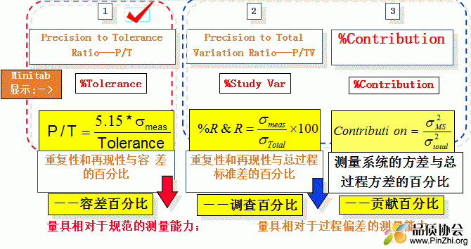

测量系统的能力的3个重要指数%Tolerance , %Study Var , %Contribution
Gage R&R占公差的百分比(%GR&R)

大师,NDC是什么意思? P/T P/TV %Contibution详细公式来源能不能讲解下
建议去买本红宝书,这么一点篇幅,很难讲清楚的。。
