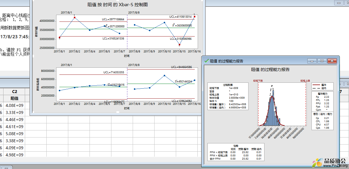

QQ图片20170823074920.png    请教各位,如题,我想把Xbar-S和CPK图表中的阻值数据表示成指数(E)的形式,因为我的原始数据就是指数(E)形式的,求各位大神指导!

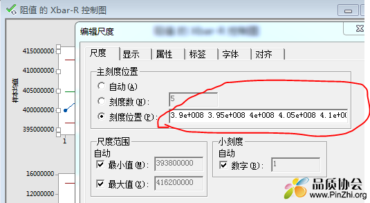

发表于 2017-8-23 09:00:26 | 显示全部楼层
你好!刚刚试了下,没有找到这样的功能。
1. 在生成上图前的“尺度”选项里面没有;
2. 在编辑尺度的时候,改了还是不行,参考下图:
Minitab尺度刻度位置指数显示
Minitab尺度刻度位置指数显示

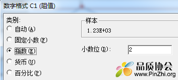

发表于 2017-8-23 09:10:26 | 显示全部楼层
如果实在想保持一致,可以把表格里面的指数改成自动,在数字格式列里面改。

 楼主| 发表于 2017-8-23 12:56:49 | 显示全部楼层
狮子 发表于 2017-8-23 09:10
如果实在想保持一致,可以把表格里面的指数改成自动,在数字格式列里面改。 ...
好的,了解。非常感谢!!
