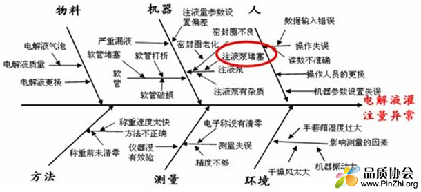

CCAA质量管理体系国家注册审核员考卷中有如下一单项选择题:
不是用图示技术描述的描述统计( )。
A.直方图
B.散布图
C,因果图
D.排列图
答案为C.
C——因果图,也称因果分析图、鱼刺图,图形见下,我认为:这也是图示技术描述的描述统计啊?
请各位发表高见!

没学过,但是但看选项排除法,ABD可以用EXCEL做出CHART,但是C不能......
查了一下百度,没找到概念,但是看一些资料貌似是直接看图就能明白的,图上有具体数据吧?
这个题我也没做过,你可以在研究研究。
我暂时是排除法,找不同......

统计,一般是定量分析用,鱼骨图,属于定性范畴。

描述统计是通过图表或数学方法,对数据资料进行整理、分析,并对数据的分布状态、数字特征和随机变量之间关系进行估计和描述的方法。
以上是描述统计的定义。

关键是“描述统计“这四个字,因果图是只是一个关系图,用来寻找关系的。其他的排列图,直方图,散布图都有统计的功能,因为这些都需要收集数据再作图统计,再从图中寻找关系的。
