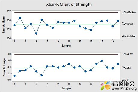

提到SPC控制图,大家都非常熟悉,其中最常用的当属X bar R控制图了。确定了控制限后,我们将收集到的数据用X bar R图来监控。

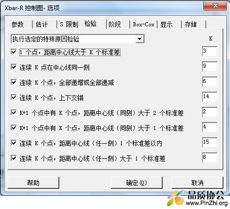

然后依据各种的异常判定条件来判定是否工艺或者产品出现了异常,以便及时采取措施,下图就是Minitab内置的X bar R图异常检验条件。

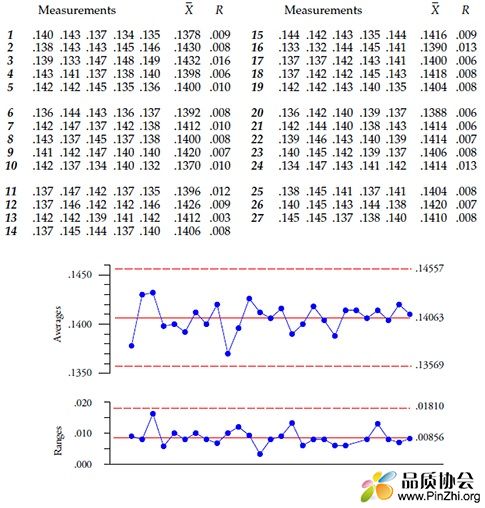

正常情况 - 数据精确到小数点后三位
收集到的数据精确到小数点后三位,其数据表及对应的X bar R控制图如下,图形显示过程稳定,表现良好

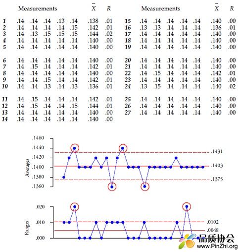

精度下降 - 数据精确到小数点后两位
仍然是完全相同的测量对象,将测量精度由小数点后三位降为小数点后两位,收集的数据及绘制的X bar R图如下,控制图显示异常点频频,处于一个不稳定的状态
数据的精度变化使得一个稳定的过程变得看上去不稳定。
为什么会出现这种现象?

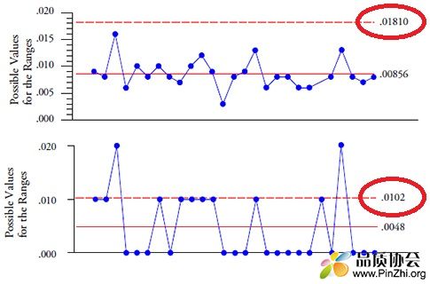

测量精度与对象不匹配。从上面两张图我们都能看到X bar的水平都在0.136至0.144的范围内,其波动幅度为0.008,而在第二张图中的测量精度为0.01,不足以衡量测量对象。
精度不足将导致数据的极端化,而数据的极端化将压缩控制限的范围。以上面的极差图(R图)为例,精度的不足将使得很多数据之间的微小差异被忽略,极差变为0,从而导致极差的控制限变得比实际低,极差从0.0181变为了0.0102。
